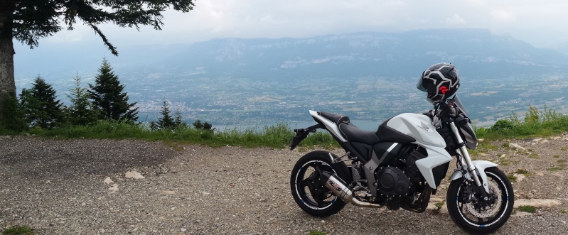

Apres !

Tu ne voulais pas livrer tous tes secrets
J'ai bien vu que le "cb1000r" n'était pas tout a fait droit

Beau boulot et beau tuto.

Superbe....du plus bel effet...

Il ne faisait pas beau au-dessus de Aix ce jour là
